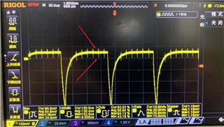

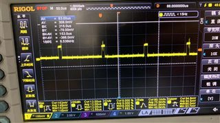

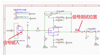

你好,我们使用OPA656进行反向信号放大后,发现两个板子上的放大器输出信号不一致。两个板子的放大器为同一路信号源,信号为0V以上正电压信号,一个板子经放大器反向后信号可以到0V以下,但是另一个板子经放大器后信号会有一部会落在了0V以上了。

这样看应该是芯片问题了,那么请确认产品购货最终来源是TI
