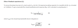

但是这与 “What you need to know about transimpedance amplifiers”中关于跨阻放大器带宽和反馈电容的计算相矛盾,计算公式如下:

此时,若按照仿真实例中取值,反馈电阻RF取10k,则可实现的带宽f-3dB和反馈电容CF,根据公式2计算或根据“0508.TIA_Calculator.xlsx”计算可得,f-3dB = 49.98MHz,CF = 0.451pF。如下图:
根据理论计算,若输入端10.2pF电容时,要实现100MHz带宽、 10kΩ的反馈电阻增益, 运放的GBP至少需满足6.4GHz。与仿真中取值不一致。我们将Calculator I的反馈电容值代入:仿真结果如下:

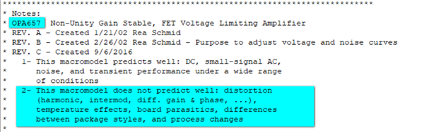

    在仿真文件中右击查看OPA657的宏模型如下截图,可以知道OPA657这个模型是不能预测gain & phase信息的,因为仿真模型中没有构建这部分信息,因此,请按理论计算设计您的电路

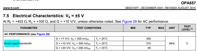

    宏模型中提到,这个模型适用于交流小信号分析,这个交流小信号分析是特指什么?
    谢谢。
  • 抱歉,对于产品建模,TI没有公开相关资料,对于TI提供的模型,都可以在其产品主页--->设计与开发--->设计工具和仿真 处下载
    关于OPA657交流小信号分析,应该是指的输出信号幅值小于200mVPP的一些仿真:
