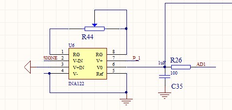

有关INA122放大电路问题,急急急,之前帖子不知道为什么没内容
数字地和模拟地用磁珠连接,输入最大300mV直流,想要输出放大10倍,不知道我的这个电路设计有没有问题,现在测试发现输出变化率很小,不知道为什么,调R44几乎没有影响,请大家帮我看看啊,着急啊。图在附件里
