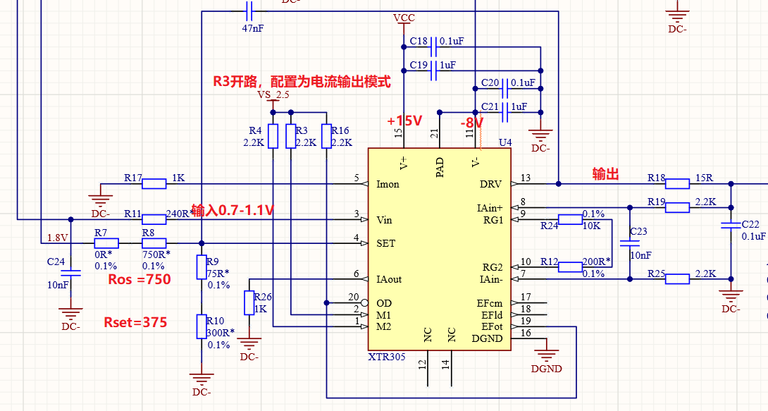

XTR305: 输出电压达不到设计值
Part Number: XTR305
采用XTR305设计4-20mA的输出电流,输入电压为0.7V~1.1V,Rset=375Ω,Ros=750Ω,Vref=1.8V连接M1的R3是开路的,已经配置为电流输出模式(M2=1,M1=0)。按照XTR305的datashee(如附件)t中P24的Equation 4描述,可以实现电压输入0.7~1.1V转换为电流输出4-20mA。电路如附件。但实际输出达不到4-20mA,只有约1-12mA(当输入为0.7-1.1V时).请问在什么情况下会导致XTR305电流输出达不到设计值?(注:采用电压输出模式时是可以达到设计值的)
