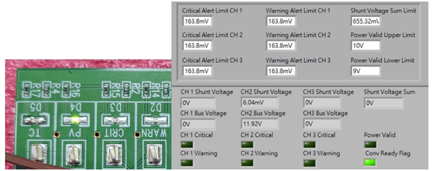

Hi Sir,
我的客戶正在測試INA3221EVM,有下列問題想請教。
1.timing control 這pin的功能是做循環偵測,並是檢測每個channels如果沒有到1.2V,TC pin應該會pull low,但我在公板上實驗,三個channel都沒超過1.2V,為什麼警示的LED燈沒有亮 ?
2.在INA3221EVM的軟體介面,可以看到Power-Valid的上限預設值為10V下限預設值是9V,在INA3221 datasheet page-14中提到,在達到電源有效條件之前,PV pin不會pull high,但我的Vin的電壓輸入不管低於9V或是介在9~10V之間、高於10V,為什麼公板上的PV都是pull low的狀態?
  • 您好,
    1、只有在上电时或通过Configuration 寄存器中的重置位(RST,位15)发出软件重置时,才监控timing control alert功能。timing control alert功能的定时是基于上电时的默认设置。在timing control alert功能完成整个序列之前写入配置寄存器会导致禁用timing control alert,直到从新上电或发出软件复位。
    您在使用timing control alert功能时,上电后是否配置了Configuration 寄存器?
    2、是三通道都需要达到上限值此,才输出高电平;只要有一通道不满足下限值就拉低;您是输入三通道吗?另外还需要通过Configuration 寄存器MODE 位使能bus-voltage测量
  • Hi Sir,
    回覆您提的問題
    1. 上电后重新配置了Configuration 寄存器,即可解決TC LED沒有亮的現象。
    2. 重新在EVM測試,確實是三通道都需要达到上限值此,才输出高电平。
    客戶有另外的問題要請教
    1. 偵測通道1,2,3的順序是固定的,無法變更偵測通道的順序,對吧?
    2. Timing control的會使用循環電路偵測設計,有特別的考量嗎?是為了幫助客戶設計在什麼類型的產品去使用這樣的偵測設計嗎?
    3. 為什麼公板上的PV(power valid)的燈號,跟軟體介面上的燈號會相反? (客戶有在EVM上驗證3個通道的條件都成立時,LED的燈是熄滅,但GUI上的燈號是亮的)
  • 1、应该是的,没有看到哪里说可以改变顺序;
    2、抱歉,这个我也不清楚,我查看了产品首页 设计与开发 处的3个参考设计,里面都没有使用TC这个功能,如果在您的设计中也不需要,您可以直接悬空就可以了
    3.我认为这个是可能存在这个情况的,可能设计EVM板的人与开发GUI的人对这个灯的亮灭定义不一样造成的
    如果不满足条件时,GUI的灯能够熄灭,那就说明GUI设计人员对这个灯的定义与EVM板设计的定义反了
