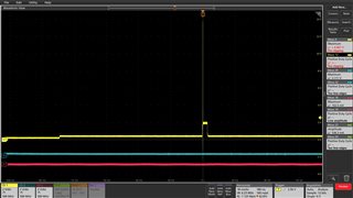

你好,在使用貴司OPA548輸出Pulse時,有遇到突波的情況。
突波如下:
(黃色為6pin鐳射輸出,有且只有輸出Pin有突波,其他輸入Pin沒有)

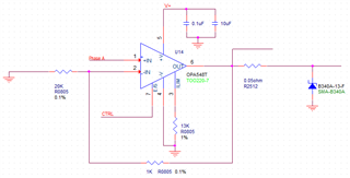

電路圖大約如下:
單端供電,V+=10V
1. 6pin鐳射輸出端接的是我們產品的鐳射Pin,產品鐳射Pin有個Power Switch,在產品遇到異常時會斷開。
2. 此突波在我們的產品遇到異常,Power Switch斷開后產生的,其他情況下正常。
3. 此迴路原來是恆流源接法,在使用恆流源接法時不會有此突波產生。
4. 使用電壓源且雙端供電時(±8V)不會有此突波產生。
請問此異常該如何處理?
  • 您好,
    这个突波应该不是运放产生的,应该是后级信号突变影响过来的,我猜您的恒流源电路和电压源电路中一定隔着一些器件阻挡了后级信号突变对运放输出端的影响;
    建议您对Power Switch电路加吸收电路,将信号突变时产生的干扰吸收掉,降低对其他电路的影响
