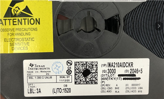

料盘外观如下图:
请问一下,该料正常情况下金线的连接图应该是怎样的?帮忙鉴定一下这盘料是不是有问题?如何通过标签,器件外观来判定芯片真伪呢?
