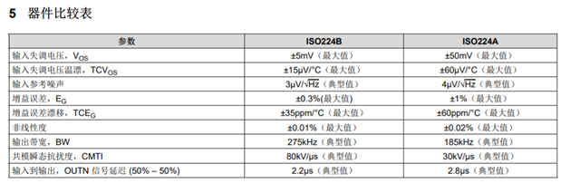

请问芯片手册中说的高级B和低级A他们的具体区别在哪啊?就共模抑制比吗?所谓的高版本一般是优化了什么性能呢
