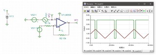

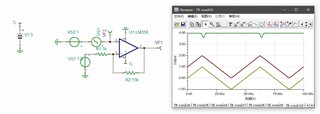

在用运算放大器做比较器使用时有什么需要注意哪些参数呢?我测试和仿真了LM358做滞回比较器,设计电路如下图,当反相输入端比较信号是50Hz时是可以的,当反相输入端比较信号是20k时输出跟不上了,感觉应该是压摆率的问题,所以想问一下在用运算放大器设计做为比较器时有哪些需要注意的参数呢?
  • 您好,是压摆率的影响。
    当使用运放作为比较器的时候,需要注意:1)输入共模电压范围 2)压摆率 3)差分输入端是否有钳位二极管 4)过驱修复时间
    关于差分输入端是否有钳位二极管,通常运放的差分输入端如果并联两个背靠背的二极管,是不建议用作比较器的,这是因为当差分输入端施加的电压大于二极管压降时,因为两个二极管是背靠背的,所以其中一个二极管将会导通,使得两个输入端短路,这时,过多的电流将流过二极管,有可能造成器件损坏。
    另外就是运放当用作比较器的时候,有可能会比用作运放时产生更大的功耗。
    因此如果应用中需要用到比较器,建议还是直接使用比较器,因为我们也有很多比较器的器件。
