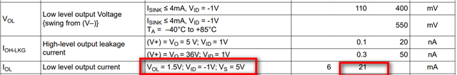

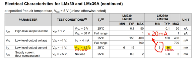

客户现在用的TI LM239A 低电平吸收电流 6-16mA 且16mA时输出低电平达到1V,
现在想找个低电平吸收电流20mA 输出电平低压0.3V 以内比较器。帮忙推荐下同封装的物料
如下红色标注的部分 Vol<0.3V Iol min大于20mA
请帮忙推荐物料的型号,我之前是用英文的网址申请的,没有给出结果,请帮忙加急操作!
您好, 因为TI的比较器型号非常多,在选型链接中没有Iol的筛选选项,我看了几款常用的rail to rail的比较器,首先能保证低压接近0V,但是Iol达不到这么高的电流,一般为4mA左右。 然后我看了下常用的LM393B,Iol电流为21mA左右,但是测试条件Vol也是1.5V。 所以对于您的要求,可能不太好找到满足您条件的比较器型号。
