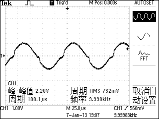

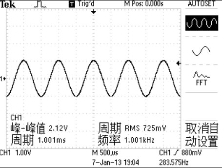

运放的两个重要指标:增益带宽积和压摆率。以前没怎么关注过,因为大部分运放用的都是LM358 今天遇到一个问题,想和大家探讨下。我用LM358搭建了一个减法电路(增益为1) 目的是 将我的信号 减掉一部分直流分量,落到我的AD可以采集的量程内.现在有两个问题,比较困惑。 关于压摆率和增益带宽积的问题有些不明白。
先说正弦波 :图1是输入1KHZ 时LM358的输出 幅值是-1V~1V  效果还是比较好的。
图2 是输入信号10KHZ的时候运放的输出,信号开始畸形。
图3 是输入信号 20Khz 时 ,信号变形的更加厉害了。
我的问题是: LM358的增益带宽积是1Mhz 。增益是1 ,也就是说最大可以到1Mhz  可是为什么20Khz 就失真成这样了?
