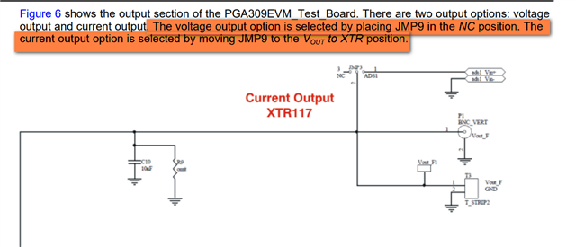

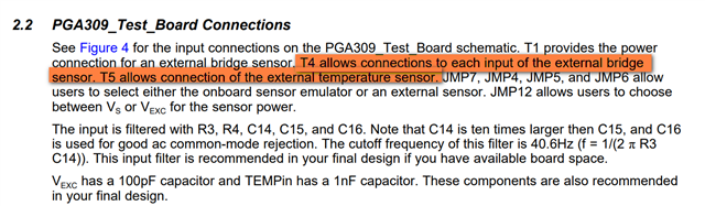

比如输入一个峰峰值100mv的信号,信号输入、输出接那个引脚,如何设置板子的增益倍数?
您好,您是使用的PGA309EVM-USB的这个EVM板是吗?可以参考EVM user's guide,其中T4是外部桥传感器输入端,T5可以接外部温度传感器输入:
输出端的话分为电压输出和电流输出,user‘s guide中也有给出介绍:
