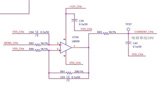

1、使用LM358做为设备负载在位与否的检测,负载输出端设置有检流电阻,LM358将检测信号运算放大,传输给单片机,用于判断负载工作是否正常。
2、本批次使用2000片,出现30片默认设备负载一直在位正常工作(实际无负载),后测试LM358放大无问题,但更换新片后恢复正常,将问题芯片重新焊回。

您好,您是如何判断这30片是一直带载工作的? 检测的输出电流吗?
问题芯片焊接在正常工作的板子上试了吗?做一下交叉实验。 是在我们TI网站上购买的芯片吧?
您好,也就是说做了交叉实验,不是板子的问题,是芯片的问题。芯片好像是坏了,是否有测试有问题芯片的各个引脚电压?
麻烦把LM358的电路附上看下呢。
点击插入-图像/视频----点击上传,将文件上传即可。
从您提供的电路来看,加容性负载很容易导致自激震荡,根据电路的不合理性去进行debug。 串联1K的电阻太大了。
可以用示波器测量下有问题芯片的输出端,是否发生震荡。
另外,很多应用中由于EOS导致的芯片过应力,也会造成芯片的局部损坏,导致不能正常工作。
