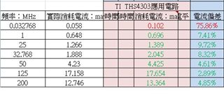

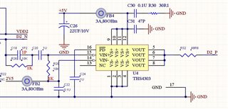

原理图如图,接上该部分buffer电路(图中1K电阻改为10K)后Oscillator消耗电流增加,测得的电流比对结果如上。请问,针对低频段的电流增幅较大,有什么好的建议或改善措施吗?谢谢
  • 图中C18,R26接D2_N网络,接Oscillator的输出PIN。电流表串接在Oscillator的电源VDD回路上。实际消耗电流是不接此部分电路测得的电流。
  • 您好,
    THS4303不是buffer电路,它是增益为20dBd 的固定增益放大电路。
    看下面电路随频率消耗电流,它是随着频率增加的,我认为这应该是因输入端寄生电容增加的功耗。频率越高,寄生电容的对地阻抗越低,流过寄生电容的电流 越大。
    频率
    消耗功耗uA
    32.768KHZ
    44
    1MHZ
    48
    25 MHZ
    123
    32.768 MHZ
    157
    50 MHZ
    195
    125 MHZ
    496
    200 MHZ
    600
