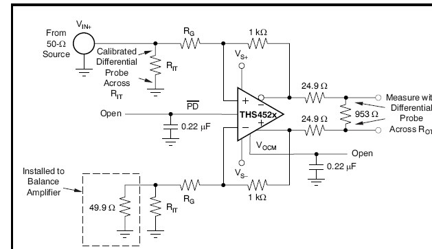

请教下,按THS4521+ADS1278设计,在THS4521设计成单端转差分,单电源5V供电,VCOM由ADS1278供给2.5V,在没有输入的情况下,测得输入端有1.6V直流偏置,差分的输出偏置一个3.3V,一个1.6V。而不是想要的2.5V,是什么原因?
这样导致在信号源峰峰值是5V的输入给THS4521的信号,再给ADS1278时,会导致采集的信号存在削顶
我按上图加个RIT接地就正常,但没搞清楚啥原因。
