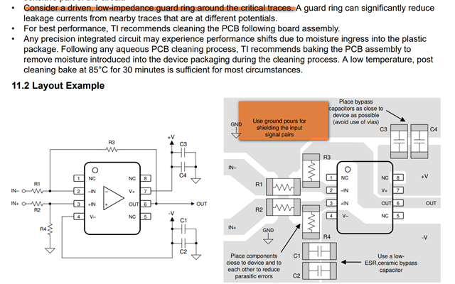

实验中设计了一个积分电路用于积分百纳秒级的脉冲信号。
其中与积分电容并联的是一个模拟开关及一个串联的电阻,通过Control信号控制模拟开关的通断,以切换积分状态或者使积分电容放电。测试中发现一个问题,在输入为0或者直接接地的时候,如果断开模拟开关使电路进入积分状态,会有一个200mV左右的输出,其信号宽度与模拟开关断开时间相同,如图
这个是示波器采样后传到电脑的波形,经过了反相。我们怀疑这个应该是Vos造成的,但是opa189的Vos已经很小了,更奇怪的是如果我们去掉模拟开关,使电路一直工作在积分状态或者干脆去掉反馈部分使放大器工作在开环状态,其输出并没有类似的直流偏移,而是稳定的输出0V。另外我们发现,这个幅度和输入端串联的电阻的阻值有一定的关系,电阻越大,这个输出偏移量越大,但仍然是去掉模拟开关或者去掉反馈就没有这个输出偏移了。很疑惑这个偏移量产生的原因是什么以及如何消除。求指点。
