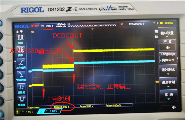

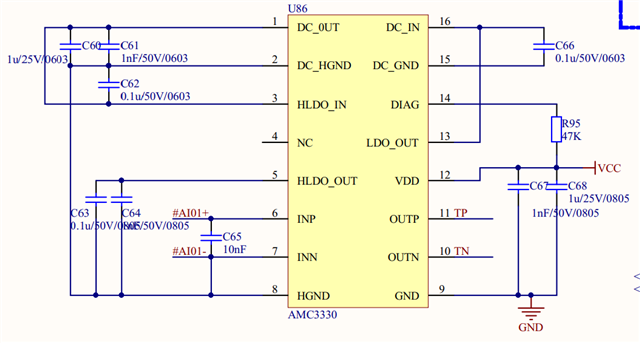

我们做了3块试验板,都出现了上电后延迟较长时间(约10秒)才会有输出的情况。当然,在有了输出以后,随后信号精度和对输入的响应都很好。只是每次重新上电就是输出有有延迟。

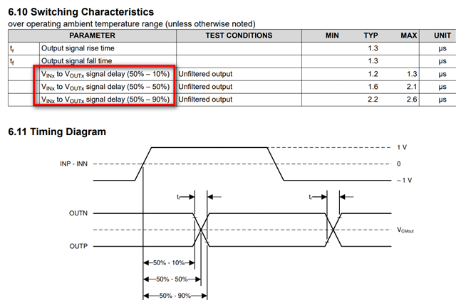

    建议您测量下输入输出的传输延迟是否满足datasheet中的要求。
  • 是的,上电后要延迟10秒左右,才能有输出。
    您发的图是输出信号跟随输入信号的延迟,我们实测这个延迟确实很短的,没有问题。我遇到的问题是每次上电,都要10秒左右以后,OUTP-OUTN才会有有效的输出,在此过程中,输入端的信号一直都是加着的。
  • 追加一个现象:实测延时为6~8秒。延时过程中,DIAG为低电平(诊断输出,说明内部没有达到正常条件),同时测试高侧DCDCOUT输出为2V左右。延迟数秒以后,DCDCOUT输出至3.6V。求证:这么长的延时是正常的吗?内部保护只是诊断DCDCOUT和LDO输出吗?
  • DIAG引脚可以用来检测器件是否工作在正常状态,输出电压是否有效。上电时,DIAG拉低,直到高侧电压和器件处于正常工作状态。
    下面情况下,DIAG会被拉低。
    如果低侧没有接收到来自高侧的数据(比如,high side由于功率损耗)。运放输出被驱动到负压满量程。
    high side端的DCDC输出电压(DCDC_OUT)或者HLDO_OUT电压下降到欠压阈值VDCDCUV/VHLDOUV的时候,这种情况下,low side有可能仍能接收highside端的数据,但是数据未必有效,运放输出被驱动到负压满量程。
    根据您的描述,输入输出延迟正常,信号精度和稳定性也没问题。 那么关于延迟,我的建议是:
    第一,上电时序的时间,一般上电复位电路大概ms级上电能起来到稳定。
    第二,上电稳定之后,再给输入信号,判断输入输出延迟是否满足。 (根据您的第一条帖子,上电延迟10s有输出,是不是一上电就给了输入信号?)
