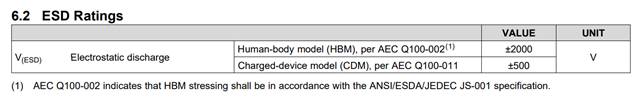

OPA356: ----OPA356AIDBVR 料的HBM和CDM指标确认。
Part Number: OPA356
TI专家:
      您好,请问下,OPA356AIDBVR 料的HBM和CDM指标怎么查询获取到。
       其它物料,有没有通用查询方法,后期方便自己查询,thanks。
  • 您好,一般ESD 等级都会在datasheet中给出,没有专门查询ESD等级的方法。
    对于OPA356来说,我看了下,数据手册中没给出。
    但它的汽车级芯片OPA356-Q1中给出了HBM和CDM等级,可以参考下:
