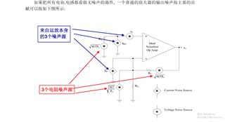

在zhca525中,增益电阻Rg产生的噪声源为何不同于其它电阻?
  • 您好,
    Rg产生的噪声源和其他电阻产生的是一样的,都是用√4kTR 表示的,只不过它是用电流源表示的,因此电路图中是电流源√(4kT/Rg)并联Rg。如果是电压源表示,则是电压源√4kTRg串联Rg。

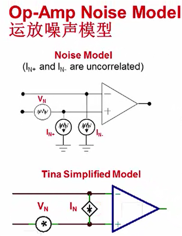

  • 是否可以这样理解:运放电流噪声源与电压噪声源一样的,模型都应该体现在同相输入端?这个图中运放的电流噪声源在同相反相均出现了,但是电压噪声源只在同相端显示了,为什么会这样?Rg电阻我再推到下。
  • 是的,体现在同相输入端。
    运放噪声模型,有时会用两个不相关的电流噪声源 如上图所示 ,有时也会将两个电流噪声源合并成为一个 接在两输入端之间的单一噪声源,因此这是运放噪声模型的两种表示形式。
