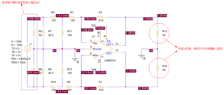

电路原理图如下图所示。

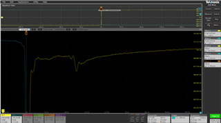

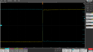

示波器测量的lnh6554输出信号如下图所示。
在脉冲的上升沿和之后波形有失真和凹陷,请问怎么调整电路能消除这种失真,是否和阻抗不匹配导致的反射或者放大器的配置不合适有关?
  • 您好,波形上升沿那里有点儿像阻抗不连续导致的,凹陷这里又像是振荡导致,比如虽然您没有接容性负载,但如果不合理的layout,寄生电容值比较大也会导致输出振荡。
    但是差分信号的蓝色波形看起来相对好一些,比较平滑呢。
