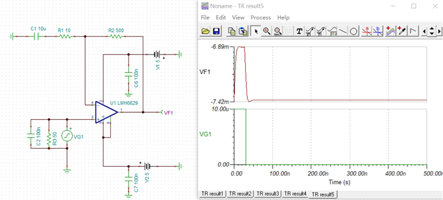

请问大家为什么我的仿真结果中电压是负数,下面是我的仿真电路和结果图,感谢大家帮忙
  • 您好,

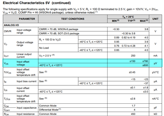

    LMH6629的输入失调电压典型值是±150uV,在上面仿真的电路中输入最大是10uV,LMH6629是不能正确按期望值输出的,因为输入有效信号还没有输入失调电压大,输入有效信号会被淹没在输入失调电压中。建议您输入较大幅值的信号以验证电路可以正常工作。
    另外,LMH6629供电电压范围是2.7V ~ 5.5V,使用±5V(相当于10V)供电,已经超出了LMH6629供电范围,这样会永久性损坏芯片。

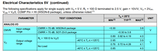

  • 单电源5V供电在LMH6629的供电范围内,但是需考虑用户的信号输入和输出范围,在单电源5V供电时,输入电压范围是−0.3V ~3.8V,无负载时,输出电压范围是0.85V~ 4.0V,如下数据表截图:
    您需要输入的信号范围是多少?期望的输出范围是多少?如果在数据表规定的范围内,那么使用5V的单电源供电是可行的。
