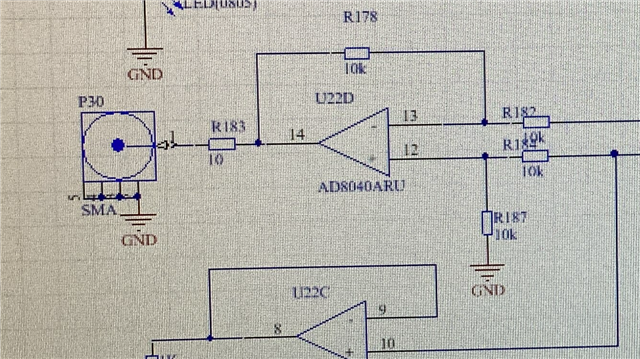

OPA4684用于一个减法器应用(类似上图),运放负端为直流电压,正端为方波信号,输出要求为方波信号,电源电压正负6V,上电后电路发热严重,是否有减法器应用图?

您好,上电后除了发热,是否能正常工作?
另外需要注意的是,OPA4684是一款电流反馈运放,为了使其达到最佳性能,电流反馈运放的反馈电阻值一般datasheet中都给出推荐之,OPA4684的Rf值推荐800ohm。
