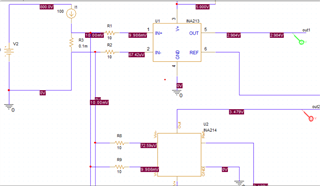

INA213: 电流量程较大,为了解决小电流时的放大精度,可不可以采取INA21X系列并联输入的方式?如下图所示
Part Number: INA213
Other Parts Discussed in Thread: INA250
可不可以采取如图这种方式,后端输出进入AD,选取未超出采样范围的值?
可以的话在电路上有上面需要特别注意的?
不可以的话有上面更好的方案来解决大量程电流的时候的小电流检测精度的问题?
  • 您好,
    INA250 数据表8.2 章节典型应用中有3中电路接法,其中,第2种和第3种和您使用的接法有相同之处,这种接法应该可以使用:
    https://www.ti.com.cn/cn/lit/ds/symlink/ina250.pdf
    您要检测的电流范围是多少?如果您使用相同的采样电阻值的话,应该是增益越大误差越大。INA21X最大的区别是增益不同,使用相同的采样电阻,采集一样的电流,那么采集电压是一样的,经过INA21X后最大的区别是放大倍数不同,如果采集电压中存在一定误差(比如失调)的话,这个误差也随同被放大。采集小电流可以 使用大一些的采样电阻,这样可以减小VOS对误差的影响。也就像INA250数据表中典型应用的第3种接法 8.2.3章节。
    我这里仅是感性分析,您可以使用INA21X相应产品主页的工具进行误差分析,如下截图:
  • 在当前应用中采样的最大电流是450A,我采用这种方法的目的是在电路小的时候增加放大倍数,是AD输入的电压高一点,这样不会受到AD的最小分辨率影响。
  • INA21x内部架构和 INA250 内部架构基本是一样的,区别是INA250 内部集成了采样电阻,您上图INA21x的并联方式与INA250 下图的并联方式本质上是一样的,因此我认为上述连接方式是可行的。
    并联的主要问题是电流检测放大器(CSA)的Ib(输入偏置电流)。因此,需要将两个CSA连接到相同的检测点以减少误差。
