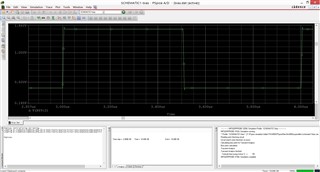

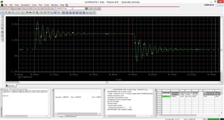

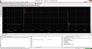

您好,按照前期沟通的,采用网站提供的THS4500的pspice模型进行仿真,RG/RF分别采用640Ω/400Ω,6.4KΩ/4KΩ,64KΩ/40KΩ。得到的运放输出波形分别如下。随着RG和RF增加,波动(噪声)明显增加?想知道真实情况也会如此吗?
我的理解,随着RG和RF增加,噪声增加是由于小的波动电流,乘以反馈电阻导致的。模型中均为理想情况,为什么会产生波动(噪声)呢?还是我的原理图有错误?
640Ω/400Ω:
6.4KΩ/4KΩ:
64KΩ/40KΩ:

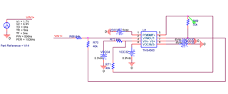

仿真原理图:
640Ω/400Ω:
6.4KΩ/4KΩ:
64KΩ/40KΩ:

您好,
看您仿真的波形,不是噪声造成的,这应该是反馈延迟造成的震荡。
由于您输入的波形是方波,在上升沿和下降沿频率是非常高的,THS4500输入管脚的输入电容(1pF)就会对其反馈回路造成很大的延迟影响,反馈电阻越大延迟越大,就会发生震荡。
解决这个现象的一个方法是在反馈电阻上并联一个小电容,并联电容的大小可以有等式RG*CIN=RF*CF决定,由于实际电路中杂散电容的存在,这个CIN很难确定,需要实际测试调节。
在实际高频应用中,负载电容也会造成同样的影响,因此PCB设计时要注意布局、走线的设计,以减少输入输出的杂散电容。
仿真时,您可以反馈电阻先并联1pF电容,看波形是否改善?因为实际设计时杂散电容可能就有1pF,所以可以预留位置实际测试条件。如果您使用的带宽没那么高,就不需要这个CF。
