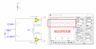

用TINA仿真OPA189组成的仪表放大器,OPA189供电5V。输入信号共模电压VCM=2.5V,信号源Vp和Vn的峰峰值是1V,相位相差180°,仪表放大器增益G=2,输出理论信号峰峰值是2V,共模是2.5V,信号峰值电压才3.5V,即使放大器供电5V,那也不至于输出信号失真。

您好,
OPA189输入共模电压最大到 (V+) – 2.5V,在单电源5V供电时,最大为2.5V。
这里输入共模电压为2.5V,加上信号源幅值,已经超出了OPA189输入共模电压范围,很可能是这里造成的异常。降低输入信号共模电压,看是否是否正常?
