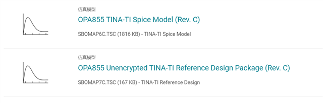

  • 您好,OPA855 并没有提供ADS model,我建议还是使用TINA进行仿真,并且OPA855 也提供了TINA reference design,您可以直接打开或者在上面修改成自己的电路,使用TINA对运放的AC传输特性以及瞬态反映,非常方便。
