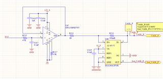

设计电路如下:
当没有负载时放到高温箱内70°C正常工作,75°C时会有大电流现象(正负电源都存在大电流),是什么原因?没有负载75°C的环温时结温就会达到160°C吗?还是电路设计存在问题?是否存在解决办法?正常工作时环温70°C,负电流150mA左右。

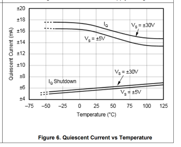

您好,抱歉回复晚了。没有负载的前提下,可以看到静态电流随温度的变化关系,75度时,+-30V的电流不到+-16mA。
按照+-16mA为例,theta Ja=30.2C/W.
按照热阻公式计算下结温 T=75+30.2*(+-16mA)=75+30.2*32mA=75度。
所以没有负载的话,是达不到160度结温的,反之推算如果160度的结温,按照上述公式计算供电电流约为2.8A。这么大的静态电流是不可能的。

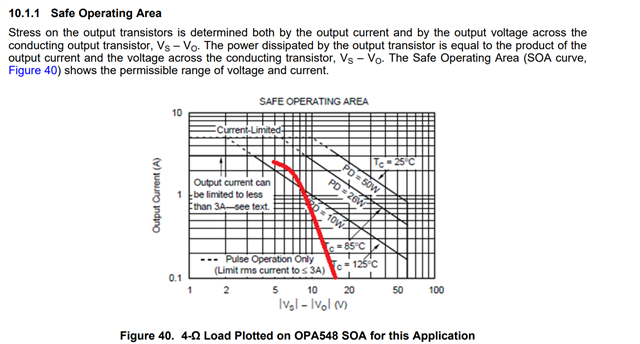

本身OPA548就是一款高电流输出的功放产品,在使用的时候是否有加散热器?
另外,注意它的安全操作范围:
