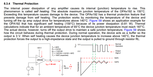

OPA4192在使用过程中,芯片发烫,我们的供电电压是正负16V,是因为供电电压太高导致的嘛?有这方面的数据嘛?还是因为我们购买的品次可能不太好?
您好,OPA4192的最大电压可达到36V,即+-18V,所以+-16V供电在电压范围之内,没问题。芯片发烫,性能正常吗?
另外,OPA4192内部有热保护电路, 如果结温超过140度的话,输出高阻态,通过Rl输出为低。
性能正常,咱们有没有测试过最高供电电压,会出现芯片发烫嘛?

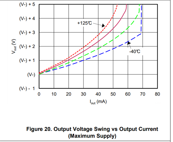

您好,这个是在不同温度下,输出电流和供电电压的测试曲线图:
芯片的输出电流大小和负载有关的,所以不同的负载的条件下,结温也不同。
我们可以根据Tj=theta Ja*Pout+ TA
Pout=输出功耗+静态功耗。
可以看到OPA4192的thetaJa为116C/W,也就是说每1W的功耗,温度会上升116度。
所以我建议您可以测试下输出电流大小,计算下结温是否和测试的结温相符,如果一致的话则没问题。
另外,过热保护不需要软件分析,比如0~3V输入,Gain=1,正常也是输出0~3V, 如果芯片温度过高,超过结温,那么会启动内部热保护电路,输出为低。
