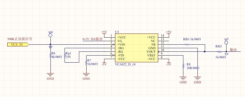

VGA放大器vca822放大倍数不是线性关系
Other Parts Discussed in Thread: VCA822
VCA822的放大原理图是
现在放大倍数不是线性关系,关系大概如下
VG电压值      out输出信号放大倍数
0                     10
0.1                  11
0.2                  12
0.3                  13
0.4                  14
0.5                  15
0.6                  16
0.7                  17
0.8                  18
0.9                  19
 要想成线性变化好改吗?
