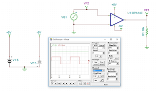

OPA140: TINA TI 仿真OPA140结果为什么是这个样子
Part Number: OPA140
这个样子,开环输入100mV,为什么输出还是饱和在正电源轨?
  • 您好,
    是运放压摆率SR不够的原因,如下OPA140数据表截图,其SR=20 V/µs;
    在上述应用中,是开环应用,输出为运放可以输出的最大和最小值,约为供电电压值±5V(为10V),输入信号频率为1MHZ,计算需要的SR=2πfVopp=2*3.14*1MHZ*10=68.2V/us,大于了所使用运放的SR=20 V/µs,因此输出异常;
    您可以降低输入信号的频率,来适应OPA140 的压摆率,我尝试将输入信号频率设为100K,输出可以约为供电电压值,即±5V。
