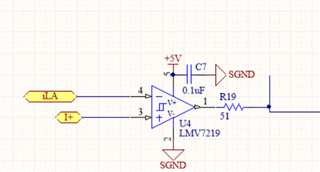

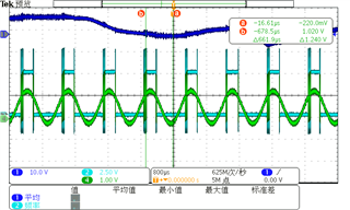

 二通道是我的比较器输出,现在呈现震荡,我的电路图是这样的

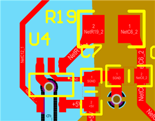

layout是这样
4脚是我用信号发生器给的正弦信号,高1.5V低0,3脚是我给的1.2V基准,是板子上芯片生成的,现在就是会出现这样的震荡,现在就是不确定是因为信号发生器给的正弦信号有噪声导致这种震荡,还是一些电路上的问题包括layout导致的震荡。
  • 您好,
    信号发生器给的正弦信号和1.2V基准上如果有噪声都会导致输出跳变处有震荡。

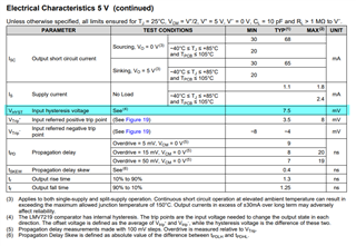

    LMV7219在5V供电时内部有7.5mV的迟滞电压,且LMV7219也存在一定的输入失调电压,内部7.5mV的迟滞电压可以避免输入失调电压引起的输出异常,但如果两输入信号存在较大噪声就会引起输出在跳变处震荡,解决的办法一个就是降低输入信号上的噪声,输入干净的基准电压和交流信号,另一个方法是外加迟滞电路,如数据表8.2 Typical Application,Figure 14所示,8.2.2.1 Additional Hysteresis章节有设计过程,您可以参考。
