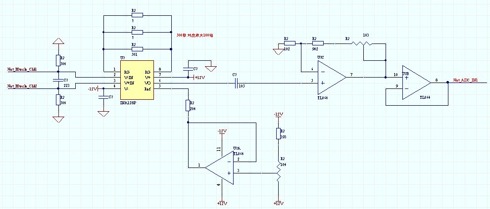

如题
请问各位,能否提供一些支持,小弟初次尝试肌电信号反馈电路的硬件设计,基础较薄,望不吝赐教,谢谢了。
您也可以直接参考TI 类似ECG方案:
楼主您好,
您说的“浮地”可以解决共模信号干扰,不假,顾名思义就是跟“大地”隔开;但多是用来减少可能通过大地耦合进来的干扰,比如可以抑制工频干扰等。
但这应该不是解决您现在问题的关键。从指标上看INA333要好,你可以做个试验看看。
另外INA128偏置电流通路电阻500k可能会大了些,请试一试减小阻值
