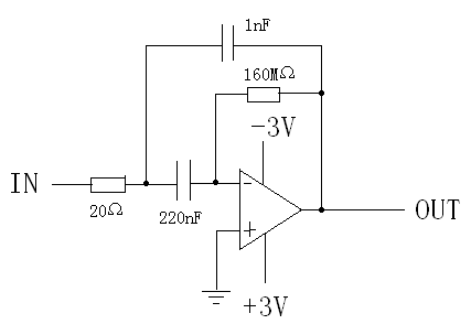

最近在使用TLV2371,偶尔会出现一两个运放的正负电源之间的电阻只有40欧姆左右,不知是何原因导致?

1. 麻烦楼主给出线路的同时标明具体的参数和负载特性等信息。
2. 请楼主描述清楚问题芯片是否还可以工作或已经NG。
概率不好说,我单独调试线路板的时候是好的,安装完成后就不好了,安装的时候会有80度的高温,但我用的是汽车级的,应该不会是温度导致的吧?
不带负载,芯片可以正常工作,信号也正确。
这个芯片的operating temp达到125℃,所以80℃应该不是问题点。
| Operating Temperature Range(C) | -40 to 125 |
芯片是取下来测量的;
不带负载的时候正负电源都有四五百个毫安的电流;
我一直都没带过负载,就是接个示波器看看信号对不对;
因为这个不是我安装的,所以不知道存不存在误操作,如果有的话,那什么样的误操作会导致正负电源间电阻为四五十欧姆呢?
不好意思,可能是我的图没画清楚,这是一个电荷放大器,放大倍数是由电容来确定的,我的应用是1倍

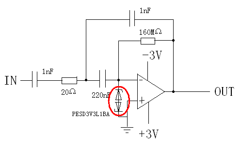

我在输入端加了个ESD保护二极管,改版后的故障率明显变小了,目前做了30个,有1个电流不对。
