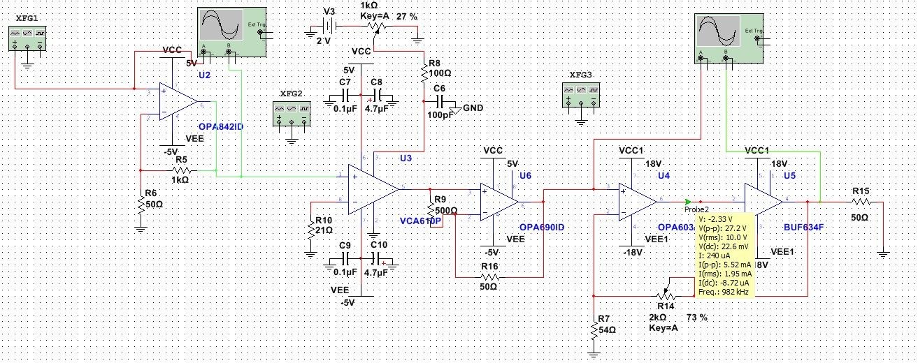

信号链各模块之间怎么去耦合
Other Parts Discussed in Thread: THS3091, VCA810, OPA847
前几天比赛,做了一个宽带放大器,带宽10M,放大倍数100~~10000倍,信号输入是100mv以下,当时采取的方案是三级放大,前级用opa847放大10倍,中间级用可程控的vca810放大100倍,后即用ths3091在放大10倍,单独测试的时候,每个模块都正常,可是三级级联后,ths3091输出就自激了,感觉是我们祭炼出来问题,可是怎么也弄不出来,或许我们忽略了一些信号级联的基本的问题,请问:1、们的方案有没有错;2、信号间级联需要注意什么问题;3、还有我们用屏蔽线时会自激,但是示波器的线就不会,为什么;4、数据手册的电路图都有在输入端加对地50欧左右的匹配电阻,我们在信号级联时也要加对地50欧电阻吗?
