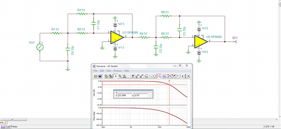

各位老师们好,我最近参照别人的电路图用opa690做一个滤波器,然后下图是我用TINA仿真的原理图和效果:
但是在我实际焊的时候,出来的效果和仿真的完全不一样,供上电以后芯片就特别烫,首先芯片是我申请的,应该没问题,然后焊接的也没问题,我都一个脚一个脚的检查过了,输入信号我是用信号源给的,从示波器上根本就看不到上面输出波形

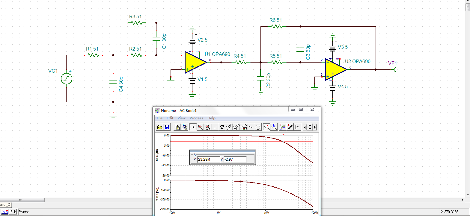

您好,刚才按照您说的做了。
首先,我的电源是±5V,然后我是用万用表测的,把表接在+5V处,测出来电流大约有71MA
我实际中用的电阻是1%精度,1/4W的金属膜电阻,电容用的独石电容。
顺便请教一下,就是我手头有黄色和绿色两种独石电容,他们有什么区别没?当时买的时候绿色的一个一毛钱,黄色的便宜一些,50个一包2块钱。
还有由于条件限制,这边没有频谱仪,我想的是在10M以下,示波器出来的波形应该和信号源给的差不多,因为增益是1
