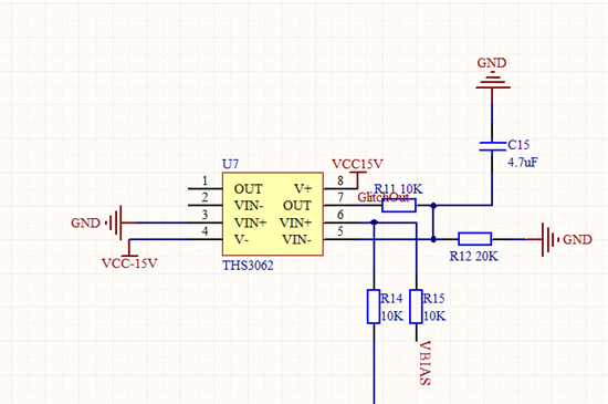

您好,如图是我的电路,是加法电路,可是芯片特别热呀,用THS3062DGK的时候,两次发生芯片自燃,现在用DDA封装的,也是特别特别热,真怕又自燃了。我用的是±12V供电的。
PAD盘焊接了呀。

其次你的电路设计也要注意一下,RF反馈电阻选择太大,会带来不稳定,但是不至于烧掉芯片,发热很可能是芯片质量问题。
1. 未用的另一半运放最好接成跟随器结构,避免浮动造成不必要的功耗
2. 您的输出点在哪里?如果是在PIN7那么增加4.7uF的C15目的为何?
1、另外一部分就是跟随器,我只是把电路图的一部分贴出来了。
2、电容是当时在设计电路时的错误,现在在电路板上已经被去掉了。
3、不过我还是按照加法电路去接的,图见http://www.deyisupport.com/question_answer/analog/amplifiers/f/52/p/23905/80308.aspx#80308
在接上电路实现5V直流电源和7200Hz交流信号的叠加,但是输出的电压始终只有0.5V左右,真不知道是什么问题
1.按照您之前帖子的说法换用LM系列就没问题了所以暂时还是怀疑CFA和VFA的区别。CFA因为负向端输入阻抗很小,反馈电阻上的杂散电容很容易引起震荡,所以布线的时候是需要特别注意的。
2.供电电源上注意加去耦电容。
3. 因为您的带宽对THS3062来说并不算高,之前不觉得是个问题,不过您还是参考一下SPEC中关于 RECOMMENDED FEEDBACK AND GAIN RESISTOR VALUES 的建议(page 13).
