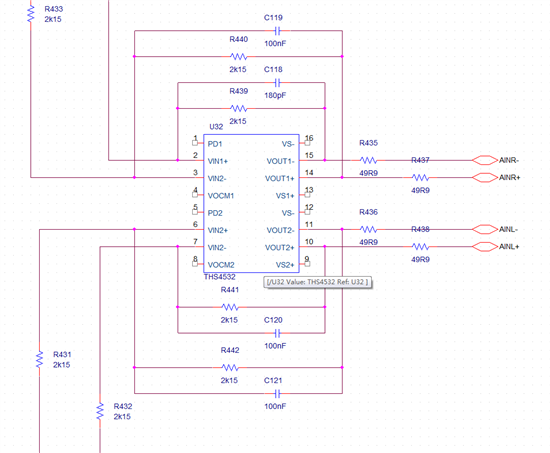

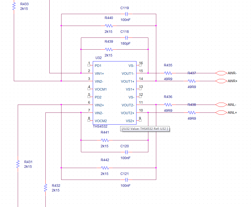

 只画了一下信号端,有几个问题不太清楚,1:使用+5V单电源供电VS1+及VS2+两个引脚都需要加电吗?2:VOCM1/VOCM2需要两个都连接吗?codec芯片的VREF供电是5V,如果直接连入VOCM好像不太匹配。3:DAC之后的输出也想使用THS4532(使用全平衡输出),我直接做上低通滤波输出可行么?没太有经验,希望大家指点一二。
  • 。。。。。NOBODY。。。。
  • 楼主您好,
    1. 是的,两者是独立的。
    2. The output common-model voltage is set by the voltage at the VOCM pin and the internal circuit works to maintain the output common-mode voltage as close as possible to this voltage. If left unconnected, the output commonmode is set to mid-supply by internal circuitry, which may be over-driven from an external source.
    3. 注意DAC输出和OP的输入匹配,然后看输出功率要求是多大,线路上除了您要加的低通滤波外注意阻抗匹配

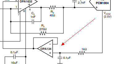

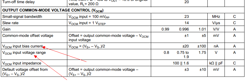

  • 多谢楼上回复,两部分运放都是独立的。VOCM也应该是的独立的。 If left unconnected, the output commonmode is set to mid-supply by internal circuitry, which may be over-driven from an external source.D/S上面的资料 因为看到这个参数,所以担心连入CODEC的VCM会有问题,另,连入CODEC的VOCM时是否需要加 放大器?
  • VOCM的大小不是随便加的,这是在根据您的后级输入范围来确定的。
    是否增加电压跟随器是一是考虑到驱动能力,current大小。二是寻求较为稳定的输入源。三是减小输入源,达到期望的电压值。 加跟随器是建议,不是必需。但是Bypass capacitor是需要加的。
