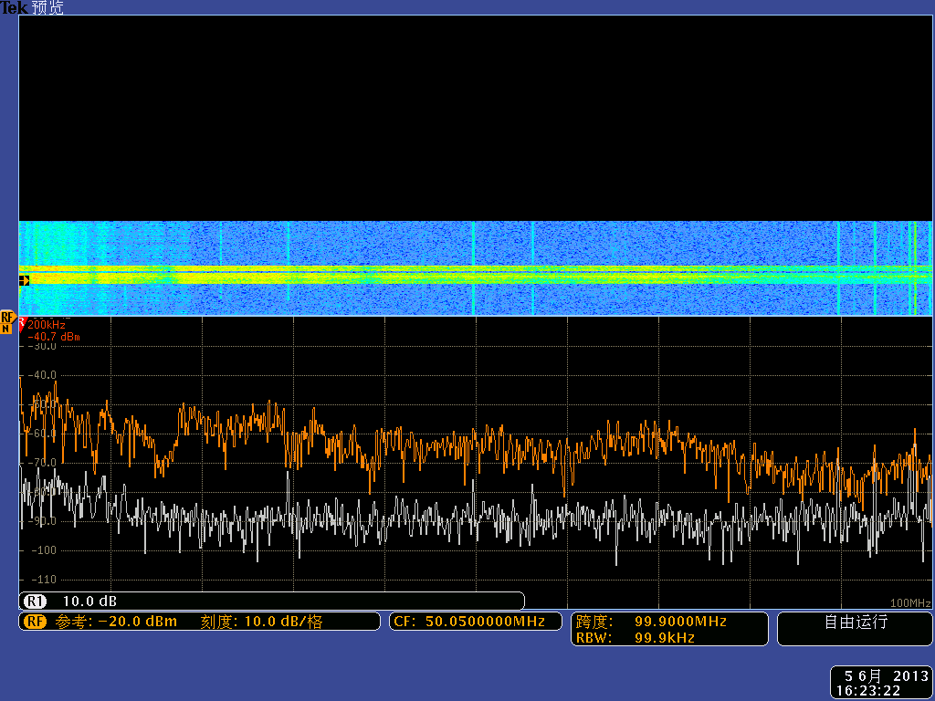

我想把一个带宽100MHz的微伏级的信号给ADC采集,前端需有放大调理电路,请问我该如何是好呢?无从下手的感觉

  • 1.根据频谱仪测试的结果来看(如附件),我要检测的信号在50k-100MHz变化范围(-50dBm至-100dBm),DC信号被我用隔直电容去除,信号源是一个1Ω功率电阻上的电压,以后可能会换为射频电流探头
    2.仪表运放能满足我的要求吗?仪表运放的带宽应该不够,是不是要用到LNA。要检测信号从0.7uV至几十uV变化,频率从50k-100MHz。由于检测信号的幅值小,微伏级的,且带宽比较大,要求运放的噪声低,且放大电路的信噪比要足够。
    3.输入ADC的问题还未考虑到,尽量用差分输入
  • 小信号交流放大注意选用低噪声的放大器,失调电压是DC特性作为直流滤掉。这里难点在于您的应用带宽达到100MHZ,一般的运放的确很难达到您的要求,前面说的仪表运放的确实现不了。一阶放大也很难满足需要,如0.7uV~20uV 放大到0.7mV~20mV,Gain需要1000,那么要求运放单位增益下的gain*BW至少是100M*1000。 所以建议用两级放大如G1=G2=35,这样搜寻一下OPA847(NOISE: 0.85nV/√Hz,宽带超低噪声电压反馈运算放大器)应该比较满足要求。 请根据您的具体设计评估一下。

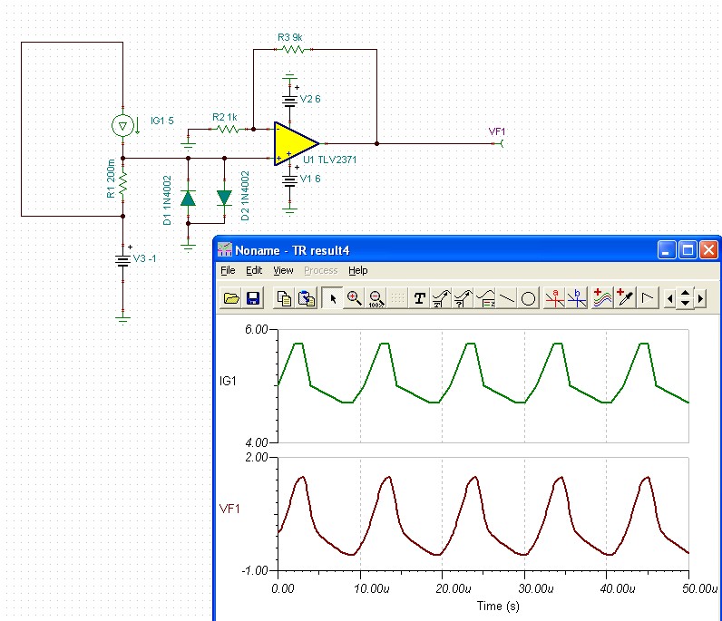

  • 想测电路中的电流,提取电流信号的交流分量,交流分量可看作直流分量上毛刺,没有固定频率,电路未故障时幅值就是直流电源的纹波,电路故障时达到200+mV
  • 如果是电流检测有很多种方法,仪用放大器,TIA,shunt resistor 等。 如下图为您用TLV2371搭建的线路,电流源IG 为5A直流并伴有图中所示的peak 电流,通过200mΩ的电阻做I-V 转换输入到运放。同时提供vref 电源 -1V 作为抵消直流5A 产生的 1V 电压。 使整个运放仅放大交流部分。  当然精度,后级放大,以及如何后级处理等方面请再根据自己的情况进行评估。

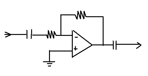

  • 因为电路的额定电流不固定,采用上述方式去除直流分量欠妥,在检测电阻与运放之间加入电容可以去除直流分量不?
  • 如果额定电流也是不稳定的,那么和真正的交流成分是很难“区分”的。
    用电容隔直流当然可以,只是需要注意通频带。
