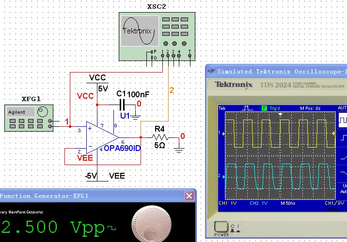

我仿真了下面一个电路,能否实际采用op690搭建如下图所示电路?
1. R4是您的实际负载吗?负载RL是经常会被使用者忽略的,RL的大小完全会影响交错失真,在同样的线路下太小太大都会造成达不到SPEC中给到的各种参数,一般的,在SPEC中会给出RL较为“标准”配置,您可以增加RL=100Ω进行测试。
2. 另外一点请注意无论OPA690还是OPA842,在单位增益下注意增加一个25Ω的反馈电阻起到隔离和稳定的作用,这个在波特图下比较明显。
