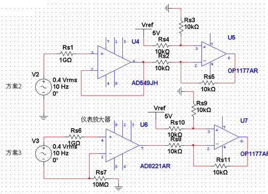

PH电极信号可等效为一个内阻极高的电压源,输出信号为-400mV~+400mV,要测量它必须要用到高阻运放,查阅了不少资料后,网上的测试电路大概有这么几种方案:

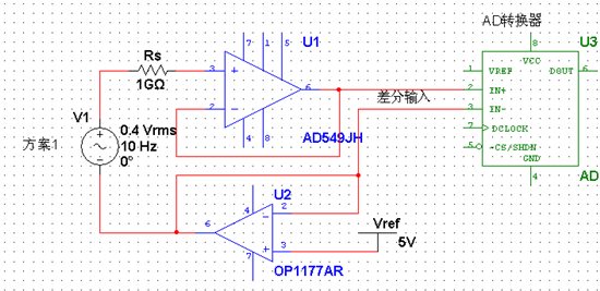

如上图:方案1是将Ph复合电极的指示电极连接高阻运放,将参比电极的电位抬升到一个基准电压Vref,然后将这个差分信号至AD进行差分转换;

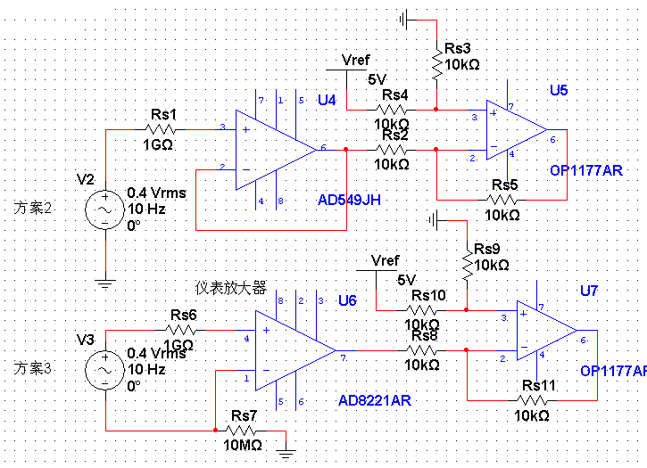

                方案2是将Ph复合电极的指示电极连接高阻运放,将参比电极直接接地,然后在第二级运放将第一级运放输出的电压抬升至高于0,送AD进行单端转换;
                方案3是将Ph复合电极的2端接到仪表放大器的2端,然后在第二级运放将第一级运放输出的电压抬升至高于0,送AD进行转换;
请问,这几种方案各有什么优缺点?发现TI有一款测量Ph的模拟前端LMP91200内部的原理图与方案1相同,那是不是说方案1比较好?

  • 方案2应该就不用说了。个人观点,方案1 是较为原始的方案,之所以用LMP91200作为PH检测前端是其拥有极低的偏置电流和高的输入阻抗等特性。方案3 用仪表放大器和普通单极输入相比可以很好抑制通路上产生的共模电压,而现在的仪表放大器如INA116在偏置电流上已经做得很好,3fA typ-±25 MAX @ 25℃,完全可以用于PH 检测。 所以还是方案3 的应用好。
