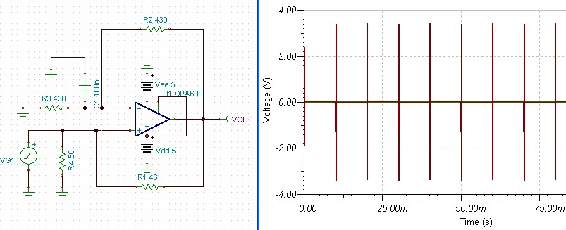

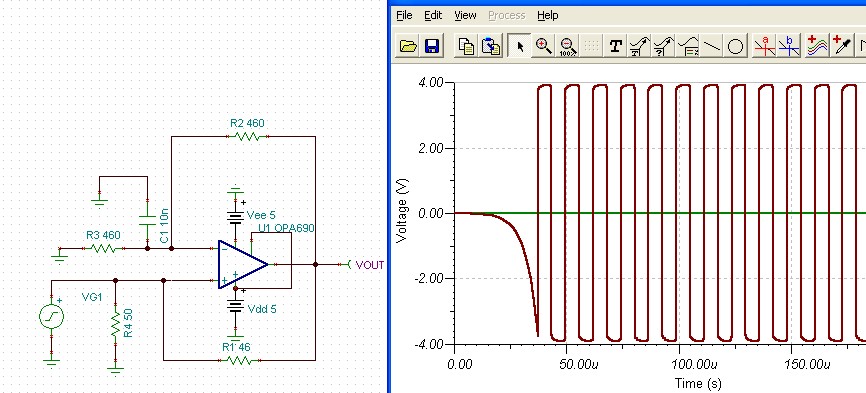

工程师您好:我用OPA690实现了一个负电阻电路,在没有任何输入的情况下,给负电阻电路提供正负5V的供电电压,发现输出端的电压一会是3.773V,一会又变为-3.821V,这是什么原因呢?  在电路中反馈电阻R=46Ω,
