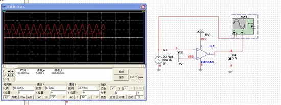

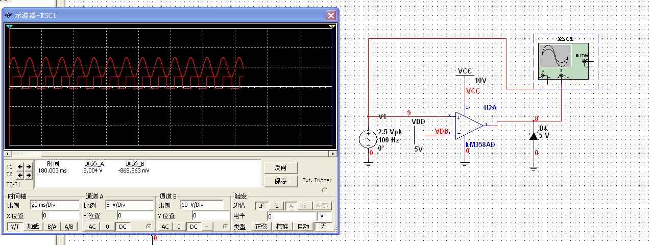

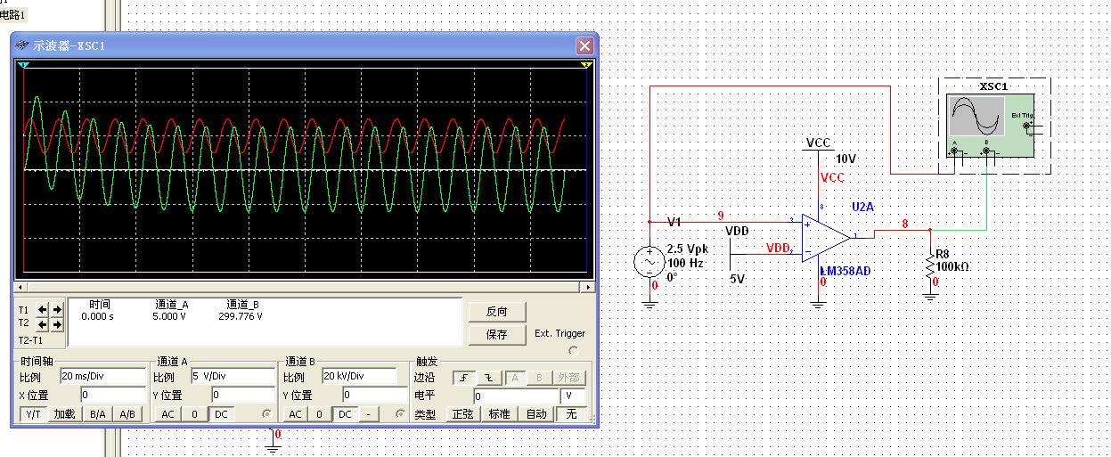

使用LM358作比较器,用multisim仿真,发现输出有好几千伏,如下图:
输出用稳压管稳压后,再仿真,发现有相位差,如下图:

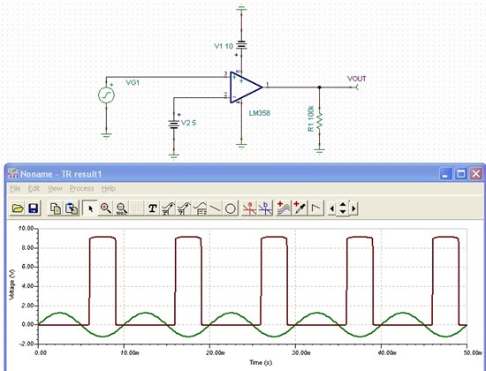

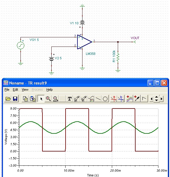

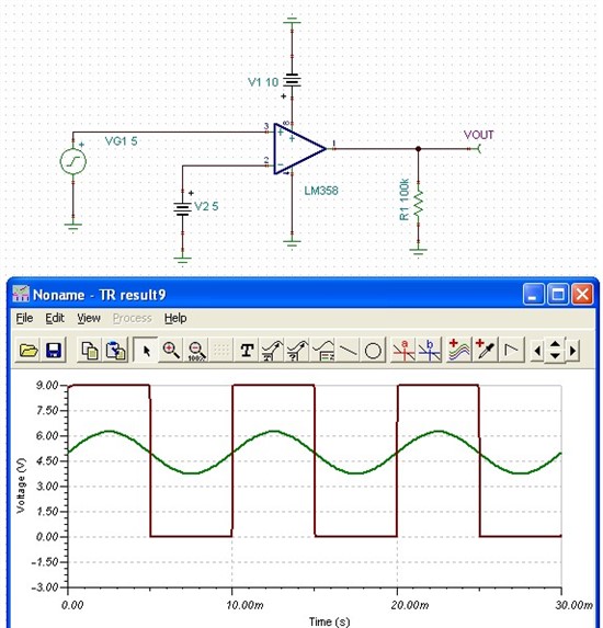

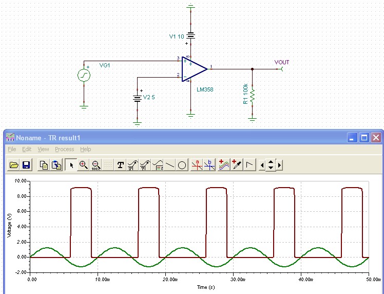

楼主您好,我没有安装multisim。 上面是基于TI 的仿真软件TINA-TI 的仿真,并没有问题。 建议您看看是不是软件问题,同时附上仿真文件。
TINA 是一款易于使用但功能强大的电路仿真工具,基于 SPICE 引擎。下载链接:http://www.ti.com.cn/tool/cn/tina-ti
