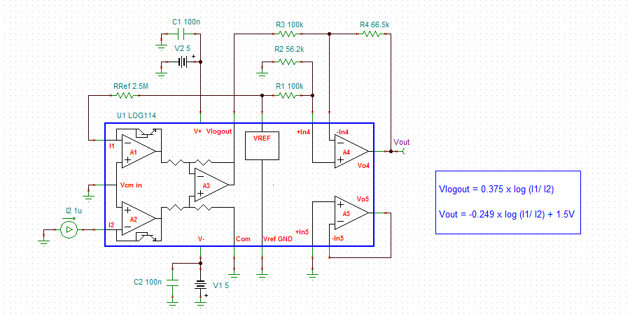

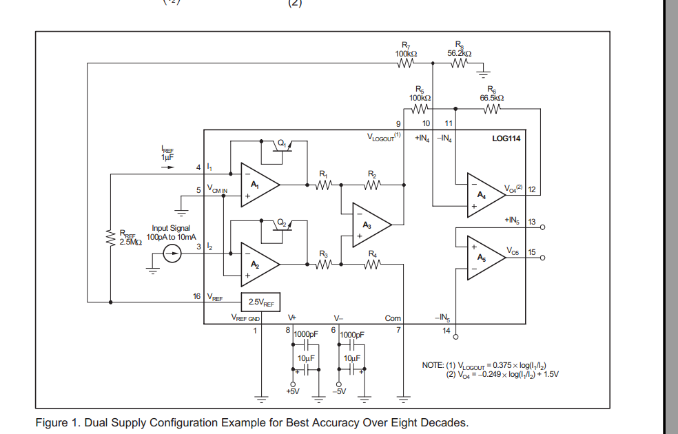

如果我想检测一个大范围的输入电压(10的 4次方),可不可以用对数放大器来实现,比如log114,在输入端接一个大电阻等效为电流(I2)输入.
有可能可以,你可以搭个板子测试一下。另,TI有TL441,可以作为电压输入型的对数放大器,你可以参考一下。
