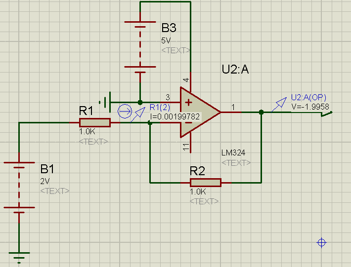

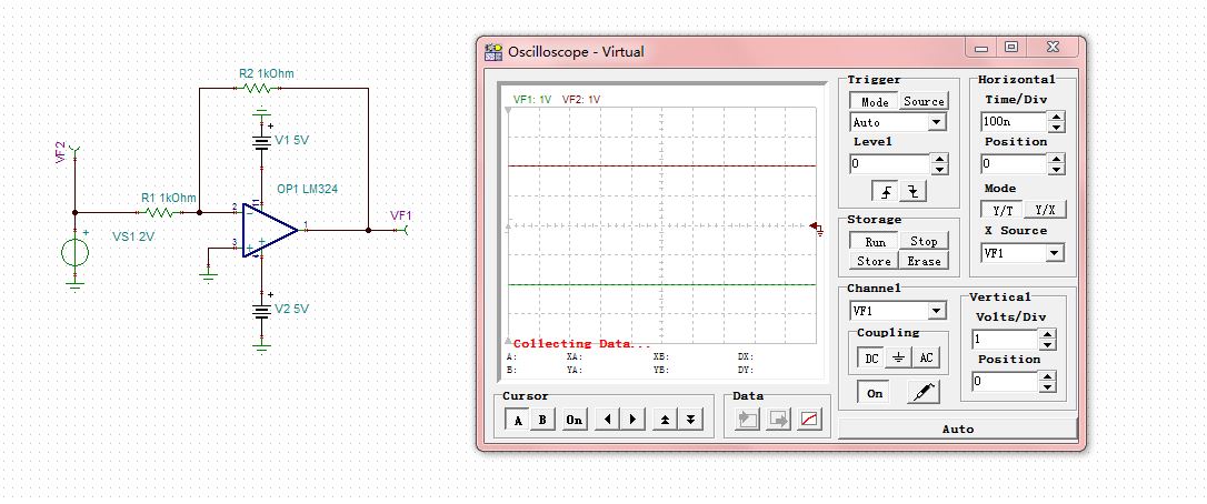

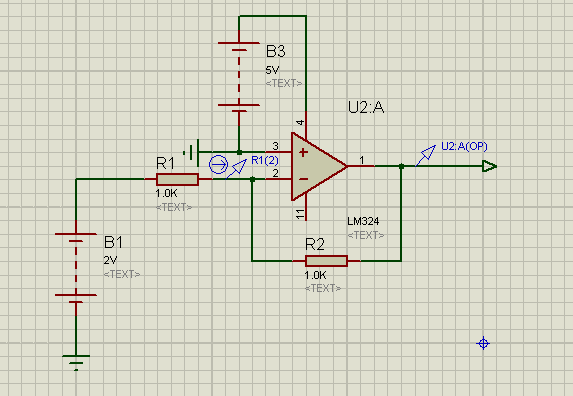

我用LM324搭建了一个反相器,仿真也行,为什么做出板子后出不来反向电压。
仿真图:
输出有电压,但与输入无关。
直流工作点错了。
如果3号引脚电压是0,假定运放能够正常闭环工作,那么2号引脚电压也为0,进而推出1号输出引脚电压应该是-2V。看上去,你的电路是5V单电源供电,芯片应该不能输出-2V。你可以试试给3号引脚2V的电压,看看是否能够正常工作。
正负电源供电,共模电压实际还是有增益的,是-1,所以输出端在没有交流信号的情况下,输出应该是-2V,你可以用万用表量一下是不是这样。
另外,可以试试单5V供电下,在“+”端接一个2V电压,保证和“-”端的2V直流相等,然后再往输入口灌交流信号。
