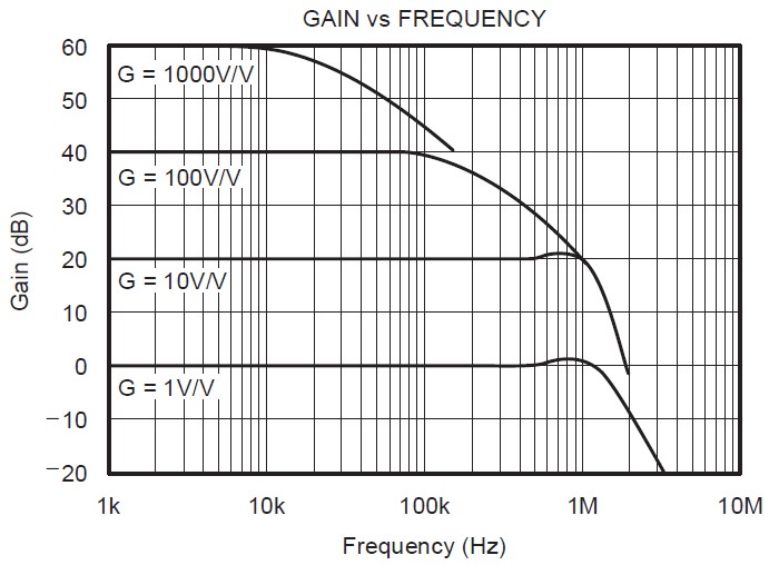

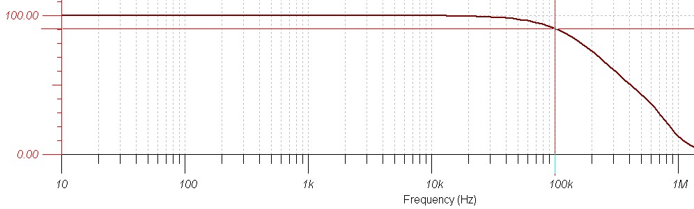

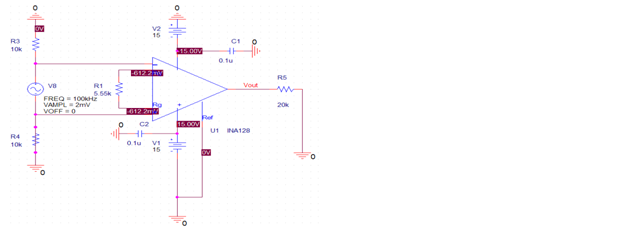

电路如附件所示,为推荐的标准电路,在输入信号为100kHz 2mV时,选用的电阻为505.1Ω,设计增益为100,但仿真出来的结果是181mV,增益为90.5。可是INA128的增益带宽积在G=100时,可达到200kHz,但实际怎么没达到呢?
