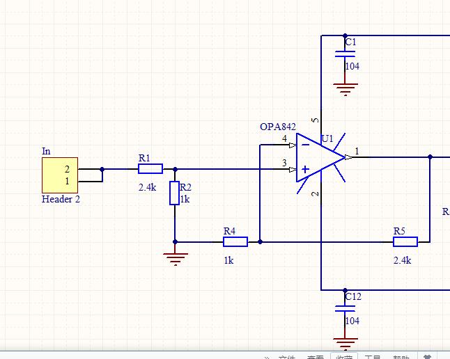

用opa842做电压跟随器,其输出电阻和输入电阻是多少,图中是我自己做的跟随器,望高手赐教?

    这个电路其实是一个同相放大器,增益A=1+2.4/1=3.4
    输入到运放Opa842的正相端的电压为1/(1+2.4)=1/3.4
    所以输出Vout=(1/3.4)*Vin*3.4=Vin,总体效果等于增益为1。
  • 那这样接,是否满足电压跟随器的输出电阻很小,输入电阻很大的要求?希望您能推荐一个能用的用opa842搭乘的电压跟随器

    首先如果您指的是器件的输入输出阻抗,datasheet中都有给出相应的参考值。
    关于您的线路,您用的是先分压后放大,最后保持单位增益。OPA842 是单位增益,您同样可以直接用作跟随器。
    您的线路需要考虑下面三点:
    1. 前面分压的准确性,需要考虑信号源内阻和trace 的阻抗等影响,而且这种方法对某些critical 的信号不方便再做阻抗匹配。
    2. 反馈电阻大小建议值为200Ω~2 KΩ。
    3. 输入信号带宽会比单位增益下有所下降,当然要看您的输入信号。
    您的线路应用起来理论上是没有任何问题的。只需要注意上面提到的问题点。
    您完全可以用常用的电压跟随器方式来使用OPA842
  • 把电路做出来后,我搭乘的电路能做到1倍增益,只是那个闭环输出电阻(0.00038)是与负反馈形式无关吗?
  • 这个是无关的。单位增益的放大器最好直接用典型的跟随器电路。你的设计原理上讲增益为+1,也可以满足跟随的要求。然而在实际搭建电路的时候,必然会由于元器件的不匹配或者精度问题,影响你的预期结果。而且前级分压后在进行同相放大也可能会为电路级联的时候引入一些不确定因素。
