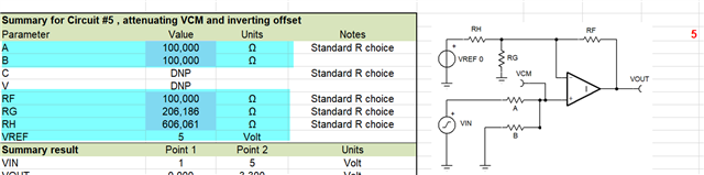

您好,
您是需要单端输出吗?您可以使用下面FAQ链接中提供的方法进行衰减设计电路:

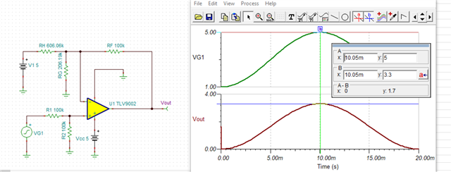

我使用上述链接中的工具设计的电路如下,并做了仿真,输出是期望输出:
电路中元件的具体值如下截图:

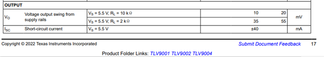

另外,请注意在单电源供电时,TLV9004不能完全输出至负电源轨,也就是说不能输出至0V:
