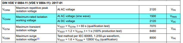

根据AMC1350EVM数据手册,最大工作电压为VIOWM=1500。设计中,将VAC1000V电压分压得到±5V范围内的测量电压,AMC1350EVM是否能够安全工作。
  • 您好,
    可以,同时注意输入共模电压和输入电流的限制。

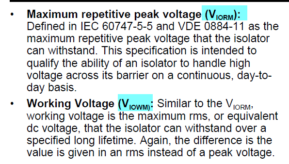

  • 好的,感谢您的回复,再请问AMC1350EVM 测量交流电压极限值是怎么判定,如何理解手册中最大工作隔离电压为1500V,如果后期需要测量交流2000V,是否也可以满足,只要注意输入共模电压和输入电流的限制?
  • 手册中给出的1500VRMS是正弦波的有效值,峰值电压与有效值是根号2倍的关系,那么就是VIORM=2120VPK
    这个需要您根据有效值还是峰值来判断一下,如果峰值是2000V,那么是可以的;若有效值是2000Vrms,那么不满足要求。

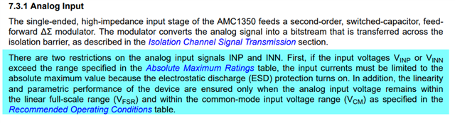

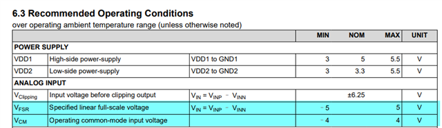

    只要注意输入共模电压和输入电流的限制?
    以上说的是隔离电压,这里说的是采集的信号,具体见手册 7.3.1 Analog Input:
