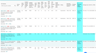

电压采样用了这款隔离运放AMC1311-Q1,功能安全考虑没找到异构的隔离运放,希望大家推荐一下。

您好,
功能安全考虑没找到异构的隔离运放
如您所说,汽车级的隔离运放TI只有下面这六款:
除了 AMC3330-Q1,其他五款都有功能安全信息文档,希望对您有帮助。

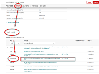

其功能安全信息文档可以在产品首页---技术文档---处下载,如下所示路径:
