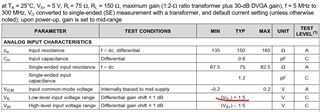

1:关于LMH2832的输入范围,数据手册上Vs-是多少?搜索数据手册没有搜到,麻烦帮忙看下:;
2:手册中提到的电气引脚特性如下:
但是在使用章节中建议用的是交流耦合,这样信号中的直流成分就会滤除,信号可能出现负值,这里应该怎么来正确理解?我的应用场景是将Vpp最大为4V,中心电压为2.5V的差分信号送入LMH2832中,考虑用交流耦合方式输入,由于不清楚输入范围,担心输入超过范围。还请指点!!
LMH2832是单电源供电,供电范围4.75V~5.25V ,典型值为5V,所以Vs-指的是GND。
2.
LMH2832建议采用交流耦合,是因为芯片内部集成了偏置电路,偏置电压为1/2VCC,也就是说5V供电的话,偏置电压为2.5V。
您的应用场景2.5V为中心电压,0.5V~4.5V的信号是吗?如果是的话,但是根据Analog input电气特性,输入低电平电压典型值为(V-)+1.5V,所以低于1.5V的信号是不能线性处理的。
另外也可以推断,内部2.5V的偏置,根据模拟输入高低电平Vih和Vil的范围,最大输入范围为1.5V~3.5V(以2.5V为参考)的信号。
如果原始输入是负压,但是经过内部2.5V平移之后只要满足1.5V~3.5V就是可以处理的。
